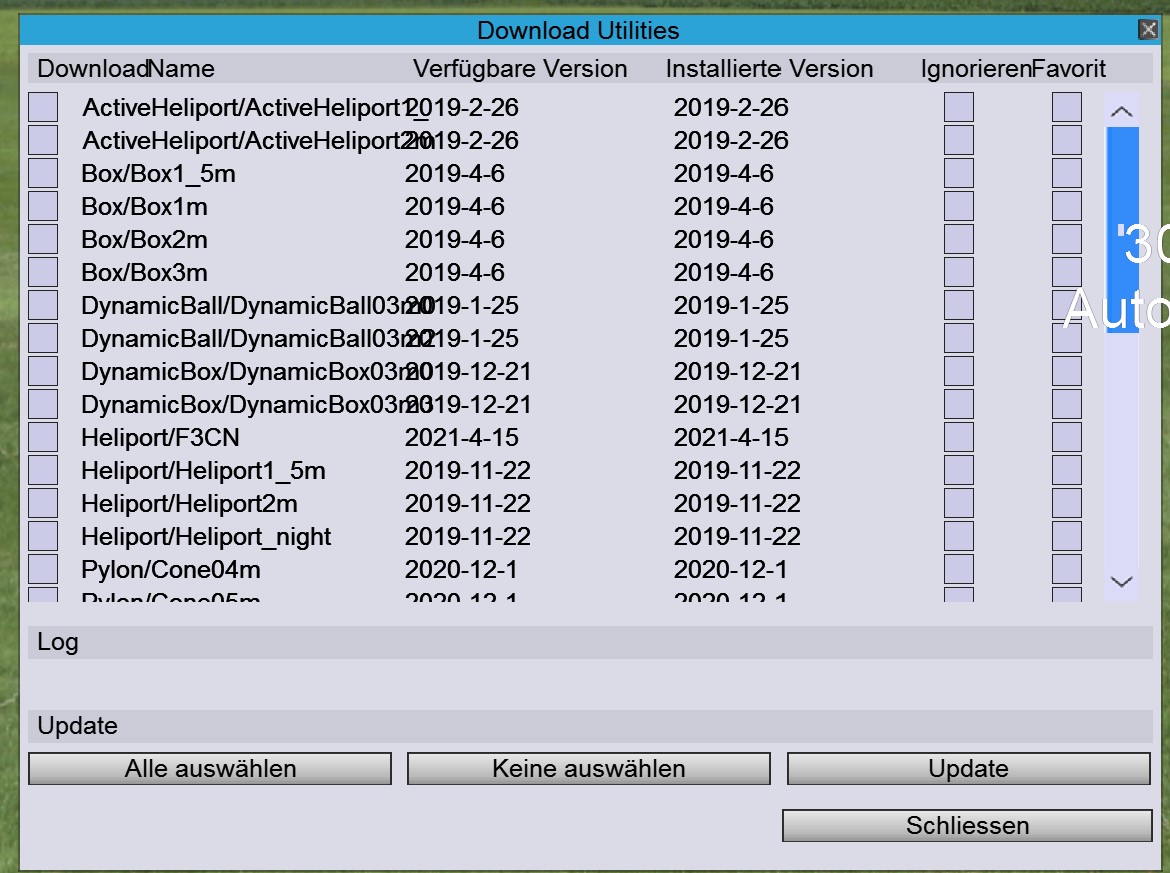

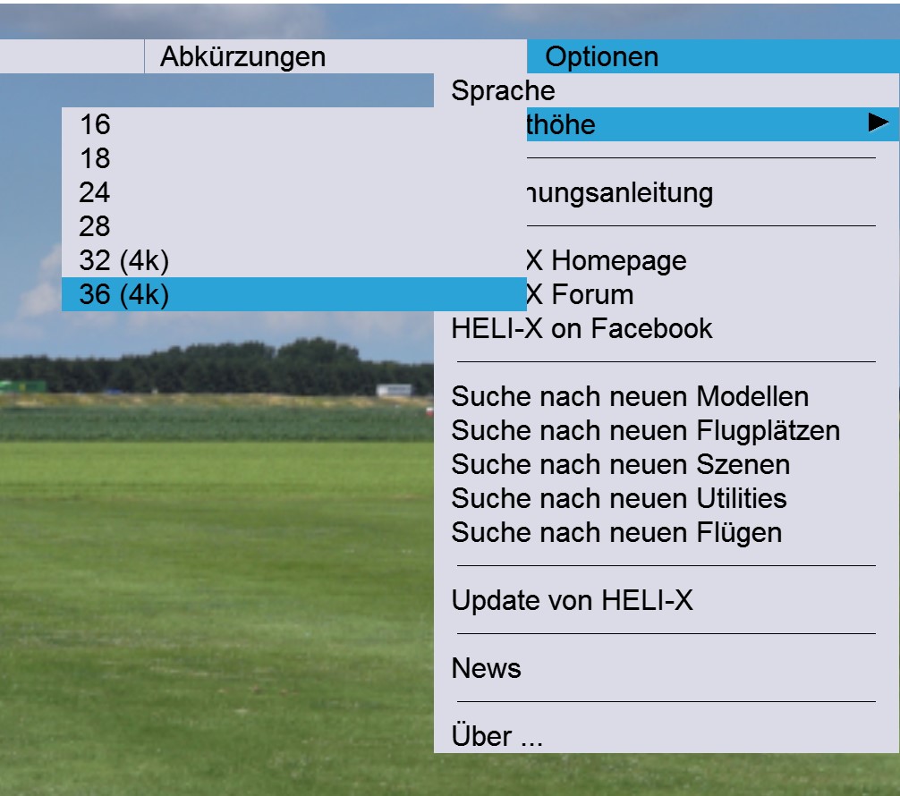

Hallo Michael,
bei mir läuft heli-x auf einem 4k Monitor.
Die Schriftgrössen > 16 führen zu einem Überschneiden der Schrift in den Suche nach Utilities/Flügen.
Mit der Schriftgrösse 16 sind zwar keine Überschneidungen da, ist aber so klein dass ich es auf dem 4k nicht lesen kann.
Und ja auch nicht für 4k gedacht. ;)
Ich würde mir wünschen die momentan ausgewählte Schriftgrösse wird im Menü (z.b. durch Punkt) angezeigt.
Da sehe ich momentan nichts.
LG,Micha
