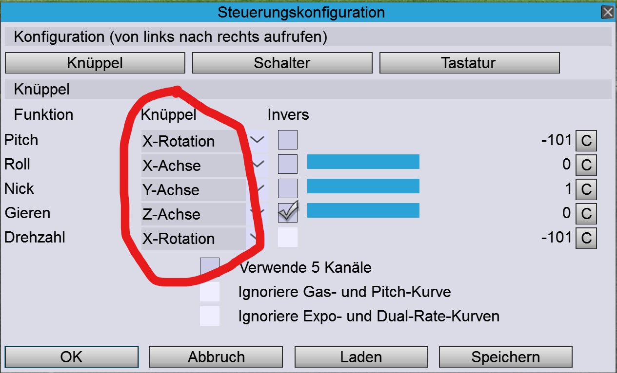

in der Steuerungskonfiguration werden die Achsen nicht wie gewohnt angezeigt.
In V9 sieht es so aus:
In der 2425 :

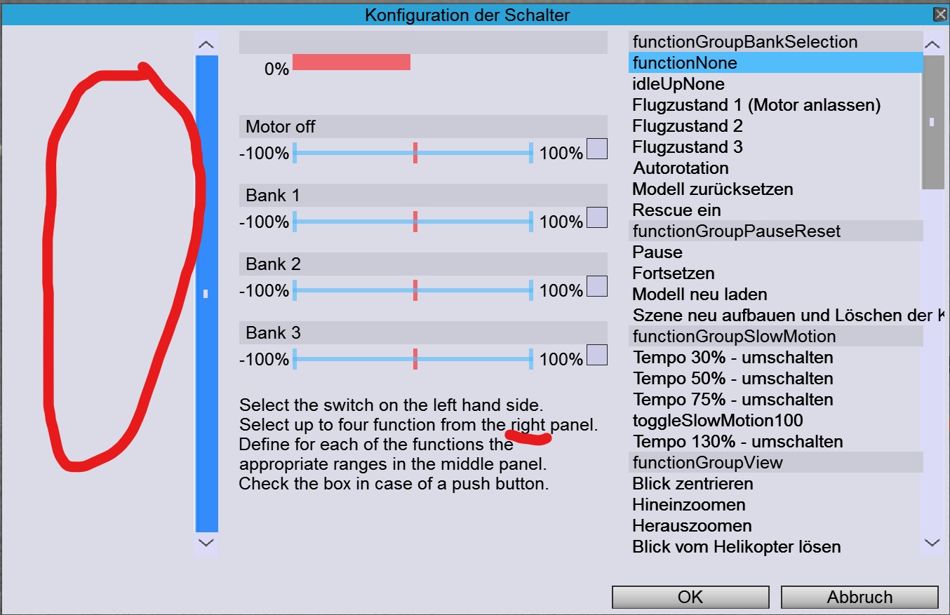

In der Konfiguration der Schalter ist bei mir der linke Bereich leer, da sollte doch eigentlich die Schalter zur Auswahl stehen:

Hallo,
1.Achsennamen: Ja, die neue Inputlib macht neue Namen
2. Linke Seite fehlt: a) Eventuell Frabrikeinstellungen machen b) Alle Knüppelbewegen, wenn in der Konfiguration gefragt wird, die Knüppel in die Endstellungen zu bringen.

Michael wrote: 29 Sep 2021 23:04 2. Linke Seite fehlt: a) Eventuell Frabrikeinstellungen machen b) Alle Knüppelbewegen, wenn in der Konfiguration gefragt wird, die Knüppel in die Endstellungen zu bringen.
Hallo Michael,
ich habe den RX2SIM nochmal neu im Heli-X kalibriert.
Nun sehe ich auch die Schalter (4-7) auf der linken Seite.

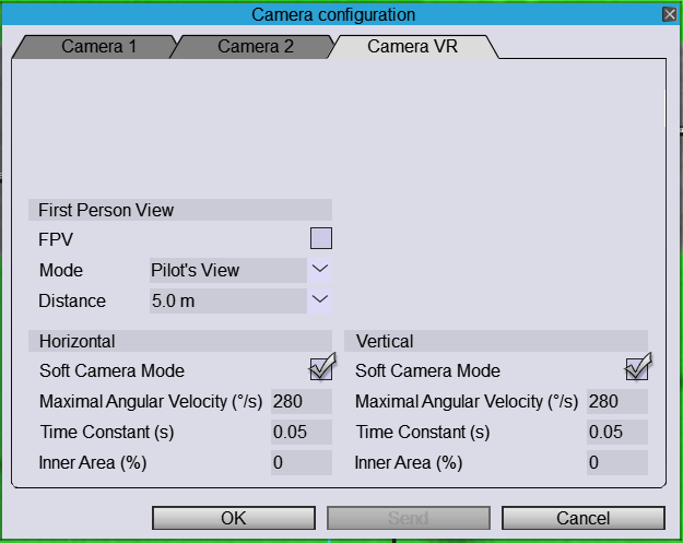

Hey,
I'm just trying the VR mode in the V10 Beta, but somehow my head movement and what's actually happening in my FOV feels way off (when I move my head, the actual image moves quite a bit more, so I'm getting motion sick after a few minutes). However, when playing around with the camera settings, literally nothing changes.
I wanted to try the demo before I buy. Is that the reason I can't change the settings and it would work in the full version or what am I doing wrong?
Posts: 1844
Re: Rev 2425
are you using a normal airport without FPV? Then make sure that "Freeze View" is activated in the view menu.
if you are using FPV-Mode, yes, here I see problems. You might select pilot's view and turn the soft camera off (and then NO freeze view...
RandomDude
Posts: 4
Joined: 01 Oct 2021 09:54
Re: Rev 2425
Post by RandomDude »
Thanks for the quick reply. I tried both, with and without FPV, but nothing changes at all. Same is true for all other settings in the camera config (like distance or the view mode when using FPV) and "freeze view" also does nothing. I also tried restarting the sim after making changes. I'm using the demo airport "Dietersdorf".
I just realized that my head movement is actually inverted. Left/right and forward/backward is fine, but when I move my head towards the ground (like ducking), I'm actually gaining height and vice versa, that's what feels so weird.
Not sure if it matters, but the "Send" button is always greyed out.
